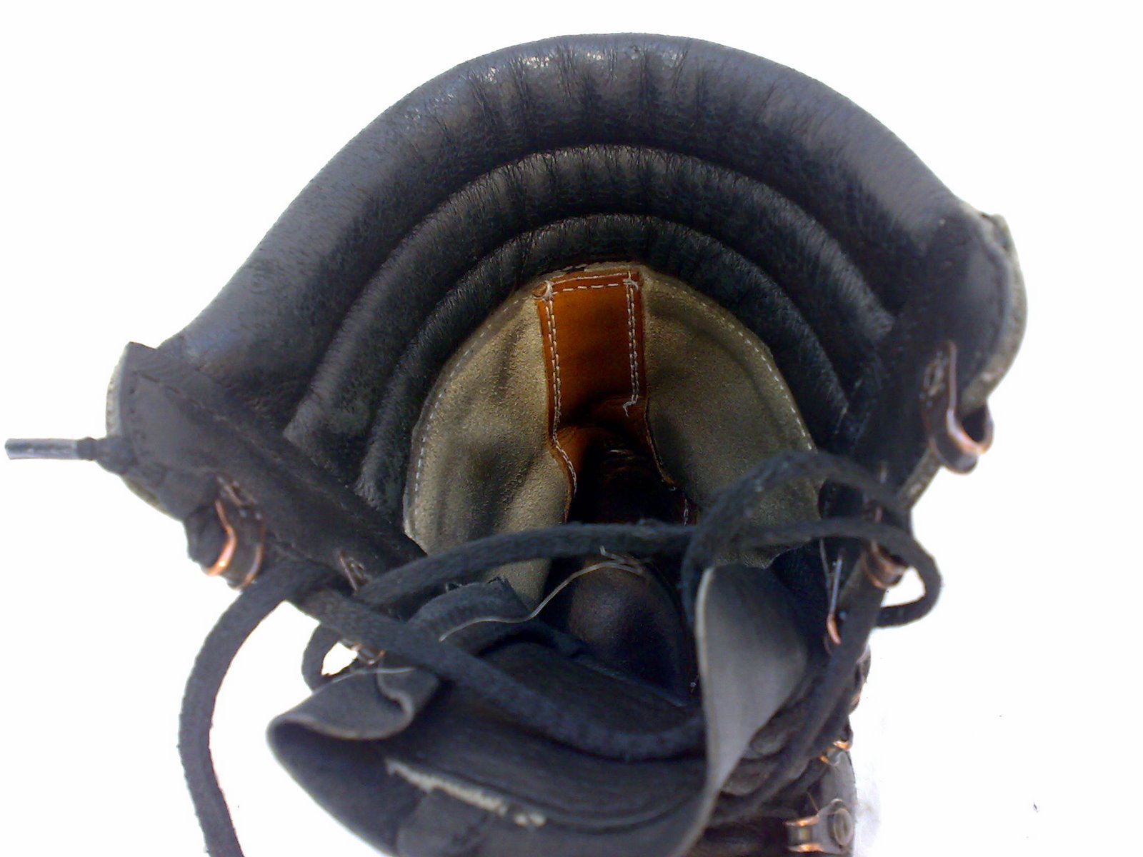

Sprawa jest następująca. But obciera mi piętę z tyłu, ale tylko jedną. Okazało się, że mam niesymetryczne nogi, pewnie za dzieciaka coś sobie zrobiłem i na jednej kostce mam półcentymetrową narośl z chrząstki albo może nawet to tkanka kostna - tak czy owak tę nogę uciskają mi buty, a nie chce mi się bawić w chirurgów, bo chodzić muszę na bieżąco. Czy jest coś takiego jak gąbki, które można wsadzić nie pod piętę, ale za piętę?
Tak na dole w miejscu tego brązowego paska jak na zdjęciu. Szukałem na allegro, ale nie wiem jak czegoś takiego szukać.
Martva - 13 Grudnia 2011, 20:33
ale nie masz na myśli zapiętek? (zapiętków?)
ketyow - 13 Grudnia 2011, 20:48
Zgodnie z wymianą postów na facebooku, zapiętki kupiłem, tylko nie wiem czy wystarczą. Ostatecznie jakiś kawał gąbki będę tam wpychał chyba po prostu. Że też Wojas przestał produkować moje ukochane, wyłożone miękkim materiałem desanty
